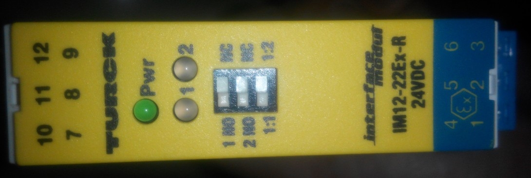

为了后面的人好看,我把图转90度

不解决问题么?

这东西不稳定,用接触器就行了,我们厂用的SICK 的,全给它改成接触器了,挺好,这东西还很贵,尤其是环境不好的场合

这个应该不是安全继电器吧,应该是安全栅吧。

好像是图尔克的安全继电器,也不晓得对不对

最好查看说明书,应该有先后!

应该是安全继电器,跟我们厂的不是一个牌子,但是接线图也好像不同

日系汽车厂大多数用运转准备:系统异常运转准备失电将动力电源切离,只有检测异常并排除,然后按动运转准备按钮才能给主回路供电

貌似输入信号是传感器?不是开关量输入

11,12电源;
1,4;5,2当做线圈,有I,II 两种输入模式 看清
7,10;8,9当做NO,
