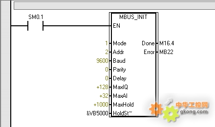

CPU226 的2个通讯口,可以同时用RS485接口 MODIBUS协议进行通讯吗?

可以的,正常的DP九针的头子RS485 A 线接3号引脚,B接8号引脚,然后在程序里面调用modbus库,按照引脚的说明来编写程序就可以了。图片是我自己项目的截图,你可以参考一下。还有就是当port0口设置成modbus通讯用,你的监控就不起作用了哦,有问题可以邮件我,miaojianc@163.com
