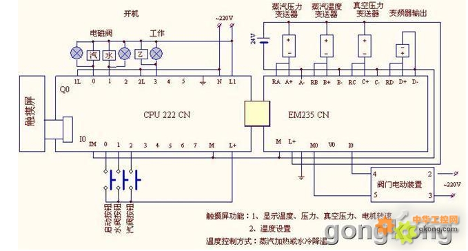

有可能是共模引起的,把信号负端全部接到M上试试看。

楼上几位楼主分析的到位了,你试试应该可以解决问题。
