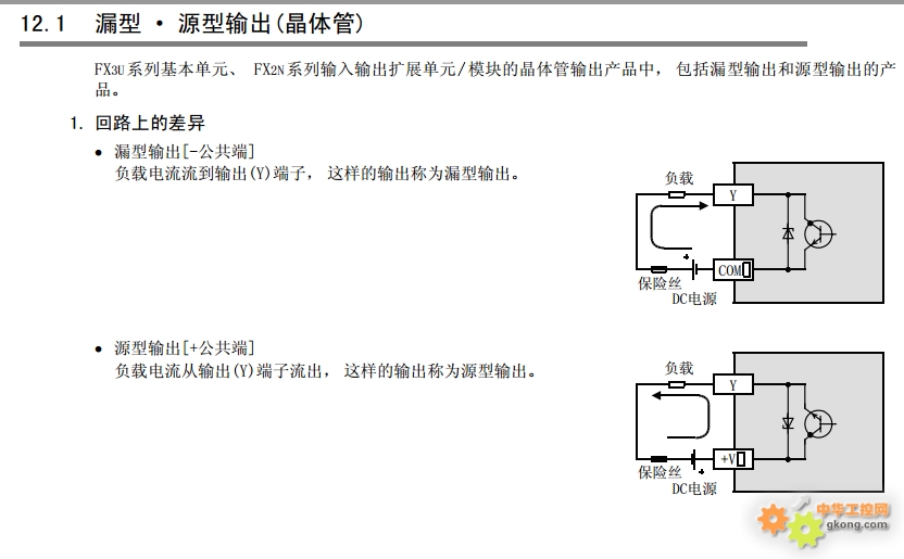

不管是内部继电器或者输出三极管坏了,LZ都不能修,厂家也不会给修的,最多给你换IO板子。
如果是继电器输出的,自己还能修修。
PLC输出类型?
最好自己写个简单的开关程序
ld m8013 out y**这样,看那个Y**灯是否闪烁,不闪烁,PLC硬件故障,几乎不能修(厂家也不会给修的
闪烁的话:
1,继电器,
听有没有继电器吸合放开的声音。
,通电用万用表测下y**和COM 通不通就行了。
2,晶体管的,记得分两种了吧。。
看图,外接一个电源+一个小负载(比如接一个小继电器)就可以测试了
3,晶闸管啥的?我没见过。一般都是继电器输出外面加中继小继电器保护PLC触点~~哈哈哈。。。
