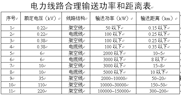

不使用,线路电流小的时候,电容补偿控制器是不会投入的,除非是在手动档,强行投入的电容,这是使用方法问题。
12楼提供的表格看,你这个距离应该在允许范围内,你的变压器是不是过载了?

电流130多,配电房电压410,供电距离是不是指线缆长度;
可能冲击电流也有影响,冲击电流时电压摆幅大不大,三相电压是否平衡。

估计是变压器满负荷的原因,只能增容了
240的铜电缆距离250米压降也就几伏
