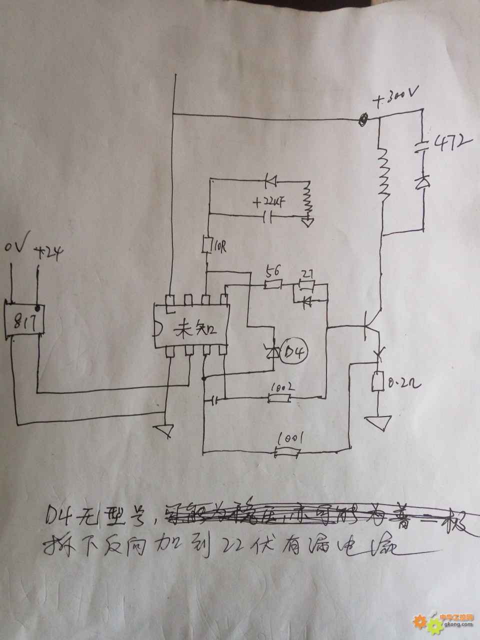

一个电源,芯片被打磨,画了初略草图,不是3844系列的,也不像TOP系列,哪位高手普及一下!

8脚直接接了+300V,用表测了下没看错,这到底啥芯片

什么型号的电源?300V接在8脚?

这个有点像集成的小功率的驱动IC,好像DVD类的里面有这样的芯片的

8脚最大电压450V,最小电压28V,8脚可自供稳压给6脚VCC,4脚为GND……
一般用于笔记本适配器、电视机顶盒、电信DC-DC转换器……

没必要那么麻烦,用5L0380R直接改了,加1个390k电阻和1个104电容,跳几根线

UC3842电源标准应用的图啊

你真的看清楚了吗

请教哥,能说一下型号,或者替代型号吗,或者同系列的

看来这位大哥非常懂,处于原理考虑和技术角度能大致推出是什么芯片吗

大致为NCP1200或类似,对了下原理图与楼主的略有出入。
