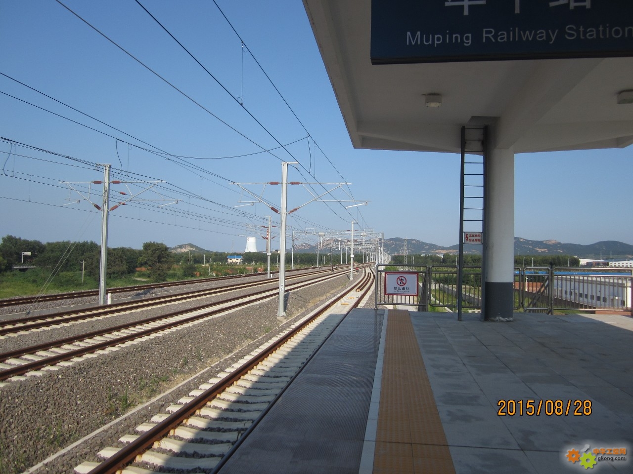

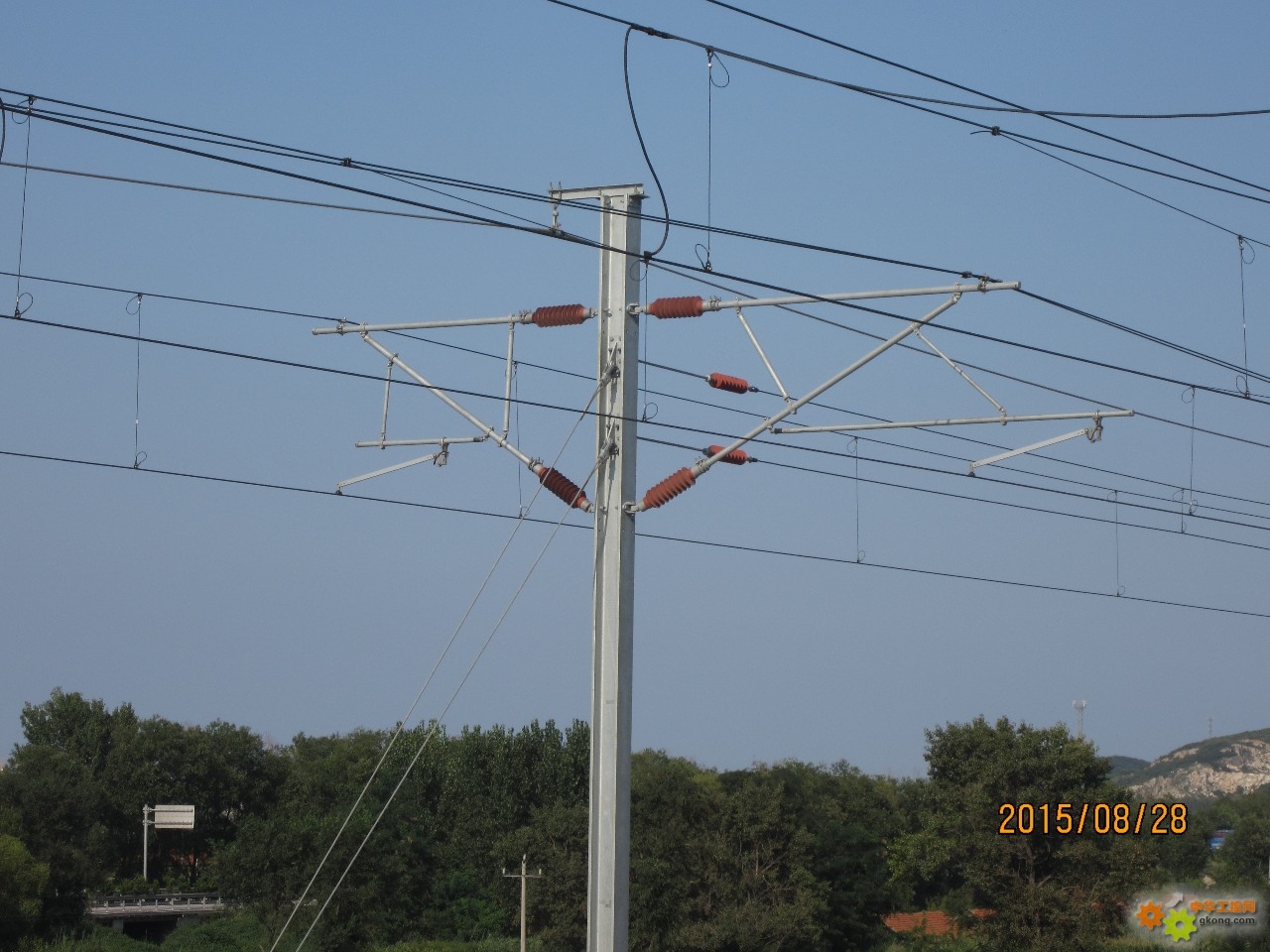

俺替楼主补充点,高铁高压电源,俺小城小站的。

高铁的铁轨是不是回路?感觉上面的那两根线是连在一起的。

以下是引用9049705072016/5/2 12:06:08的发言:
高铁和动车,或者就是普通电力机车都是顶部滑触线和铁轨组成2线供电回路,所以对铁轨接地和轨道接头要求严格

没找到碳刷在哪

回复 #13楼 904970507
上面是一根线,铁轨是一根线,两条线构成一个回路。上面靠受电弓(跟碳刷一样的道理)传输电能的,每隔一段就一个换相区,车头里面好像是经过变压器,然后是调速系统和电机,电机提供动力。调速系统最早的好像是电源驱动直流发电机,然后通过直流调速系统再控制直流电机,现在变频器的产生好像已经民改为交流电机了。
