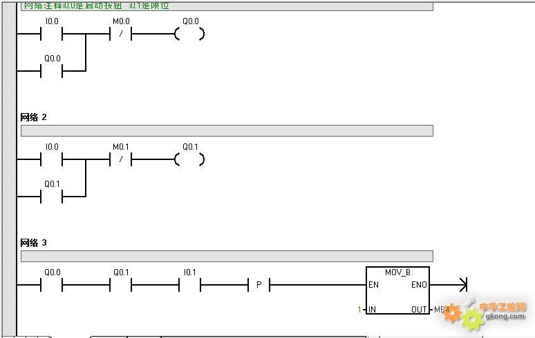

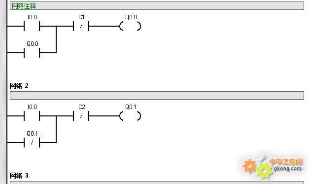

看看这个怎么样200的我使用的不怎么顺手

#12楼
谢谢大师。。。。。请问哈程序编好,下载下去,I0.1只能一下,Q0.0和Q0.1就停止了,怎么回事?
[此贴子已经被作者于2016/5/3 17:17:34编辑过]
三人行,必有我师!学习学习在学习!

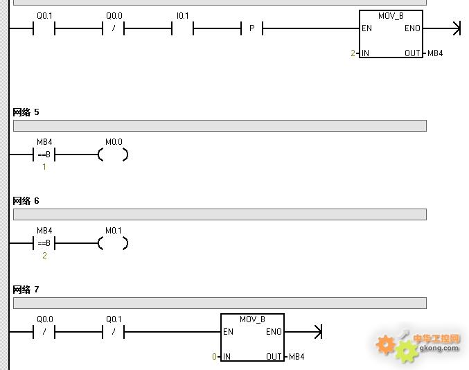

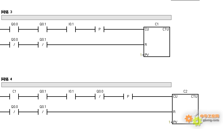

#13楼
这个试试
