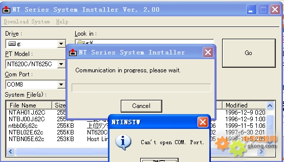

1.屏系统已经破坏,按对角出不了菜单
2.625可能只有日文,w2也许在625上就没有(620是有的)
3.第三画面是要选清除的
4.画面4里根本就没有可选的屏系统,找你需要的系统再传一下试试,选对于的PLC厂家可用日文系统
再不行,向官家求助日文的---英文的好找

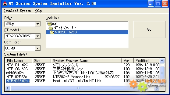

选择需要的系统
点击上传,因为没有屏链接,正确的传输会有渐进条
