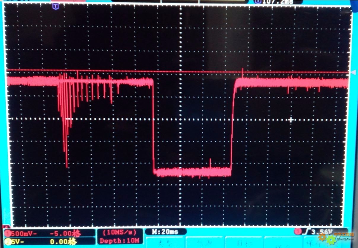

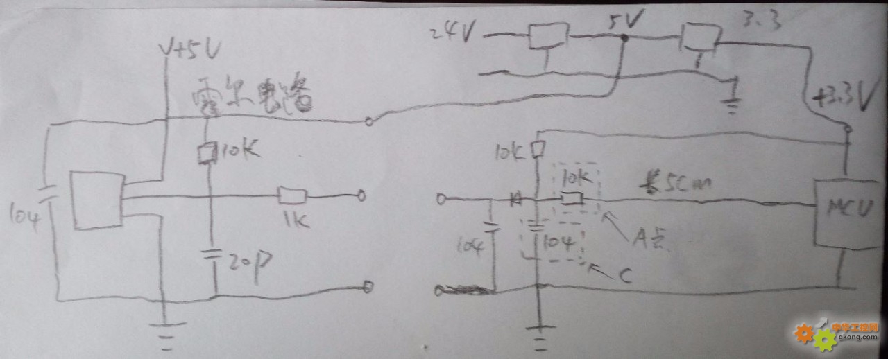

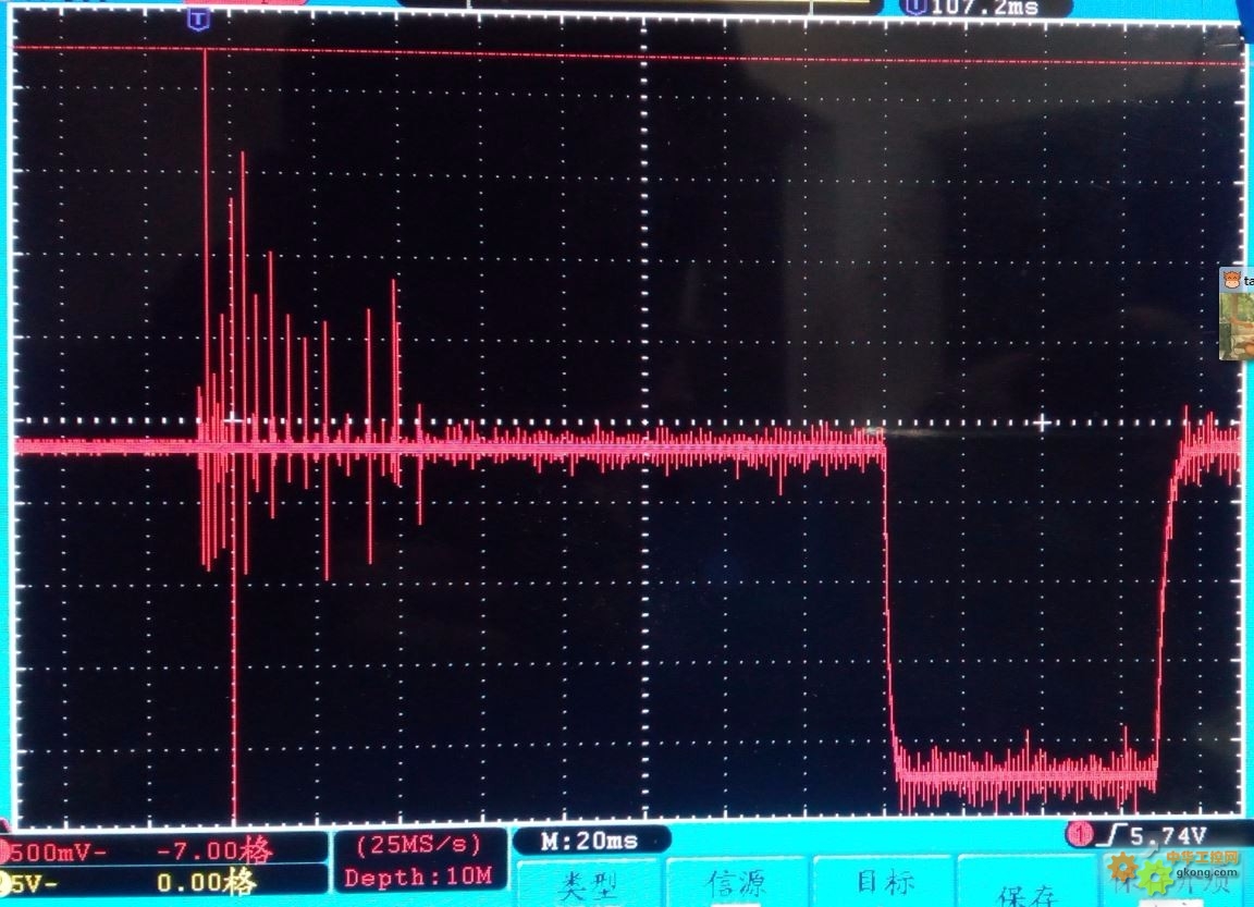

谢谢 大家的解答,这几天 太忙没有回复,在a点串个电阻干扰也小了些,电机有15个软启动脉冲,表现为几十微秒的毛刺,幅度原来5-6v,现在三点几v,这几天把程序也改了,目前实验中误计数没有了。等时机成熟到实际工况环境下试用验证。
霍尔的电路 对应接口电路

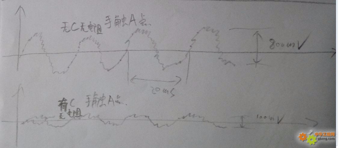

加入c前,手持续接触,脉冲计数飞快多计,加入c后,持续接触,不多计了,但用镊子点触或者电机启动时还会有多计数出现。
电容C加入前后,用手接触a点的波形明显变小很多
然后a点加入电阻,又好了很多
电机启动时,A点串电阻之前,到mcu脚上的波形,70ms低电平是需要的脉冲信号
电机启动时,A点串电阻之后,到mcu脚上的波形,70ms低电平是需要的脉冲信号

A点加电容、电阻,准确的功能应该叫去抖,当然也会有相应的效果。
而你现在的问题是干扰,去抖也可以解决一部分,但可能不是全部。
期待呈现最终的根源与解决办法。

哦,集电极开路型的霍尔传感器。这个应该好处理的。最好是对信号做一个高频滤波的处理。把毛刺去掉。串电阻,虽然起作用,但信号也衰减了很多。属于下策。

“对信号做一个高频滤波的处理”
多谢大侠关注,本人小菜,恳请用具体电路指教一二,谢谢

哎呀,我这里现在,贴图不太方便。你可以找网上搜有源滤波器,用一个运放自己搭一个有源滤波器即可,然后滤波器的输出再用运放做一个脉冲施密特整形。这样,传感器信号进来再出去送显示,就可以做的很稳定,不乱跳。而且,一个324集成运放有四个呢,足够你用的。关键是花钱很少,毛八七的事就搞定了。
注意有源滤波器的滤波时间常数一定要根据噪声的毛刺宽度来设置,太大了会影响到有用的脉冲信号。这个还是要计算的。
