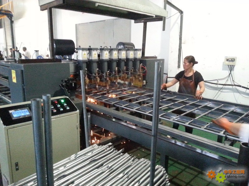

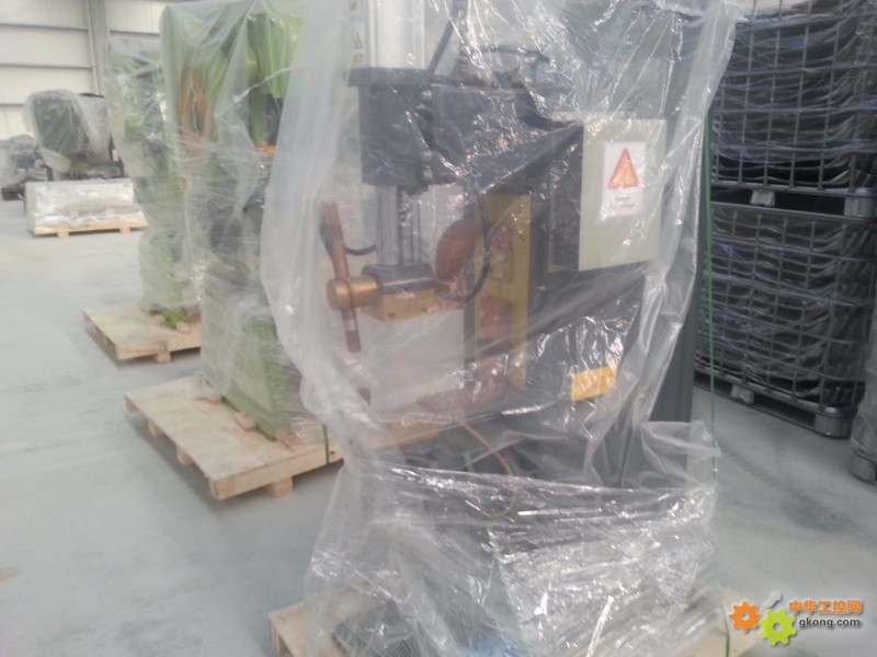

点焊机瞬间功率,实际没有这么大?是交流控制器还是直流中频?不过16平方(铜线)差不多,总归要留点余量
是这个吗?
