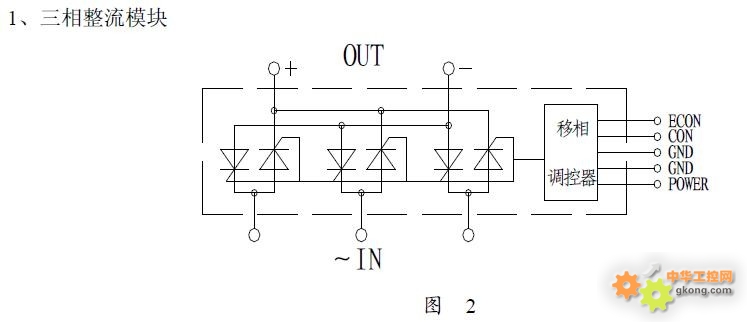

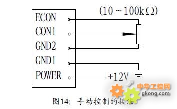

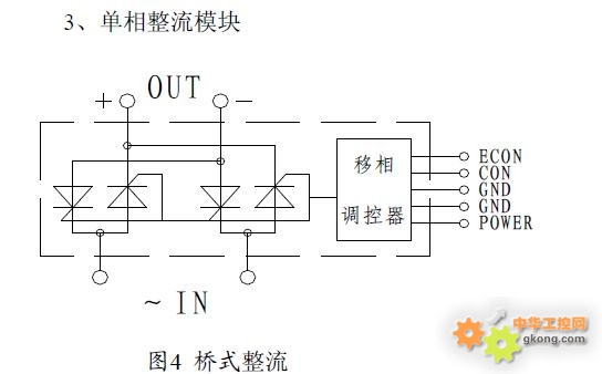

回复 #9楼 小胥
发图?当然可以了。智能模块分为单相整流和三相整流,根据直流电机的功率和供电电源选择。这是对直流电机开环调压调速。既简单,又省事。适用与简单应用。

回复 #11楼 高雅的雅
前端是220V通过变压变成110V,再通过桥整和电容整流成110V直流

如果电机的额定直流电压是110V,那用单相交流输入即可,变不变压倒是无所谓了,只要能达到0-110Vdc就行了。可控硅是可以调压的嘛。

回复 #14楼 kdrjl
大师,能说一个型号吗?没查到相应的型号呢?现在直流电机是60W的,电流只有2A,现已把220交流通过变压桥整,整成110v直流了。求指点一下?

才2A的电机?太小了。那就连模块都用不上了,直接用一个三极管,自己做一个PWM调压器就可以。还省钱呢。
