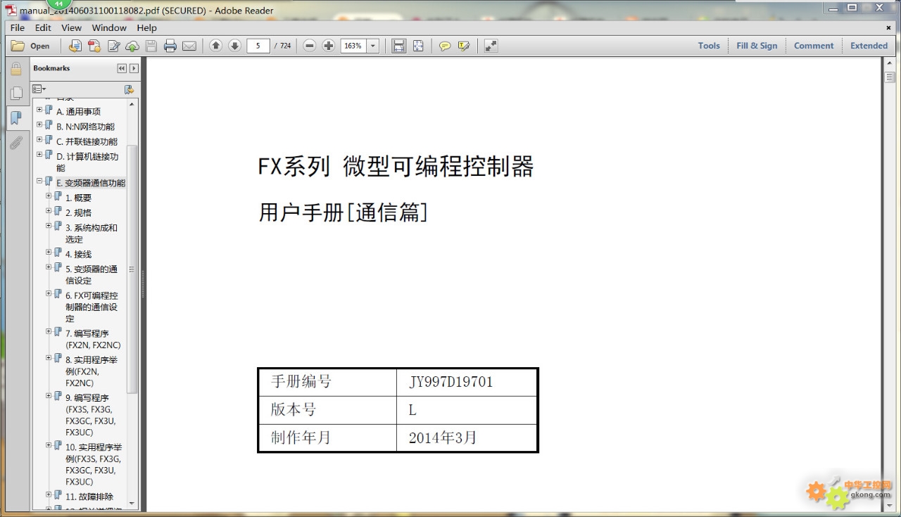

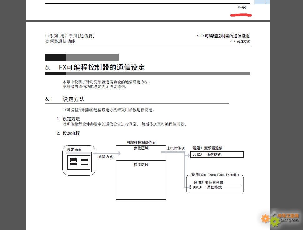

#12楼
专用指令(IVDR),必须用参数设置的方式写通讯格式,不能用程序设定d8120,详情请看FX系列微型可编程控制器  用户手册 通讯篇。E-60页,用户手册 通讯篇版本号:JY997D19701L

#13楼
回复 #12楼 dyl070923
反复查看,怎么找不到您说的这句,求指点
