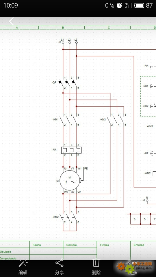

想了想楼主的描述,是不是有可能楼主原来的接法是这样的,图是借用论坛的

#41楼
jiouai84
在
2016/4/5 9:30:18
对啊,原来的电路就和你的电路图一样,把热继电器接在角接上了,以前习惯都是接在电源的,所以造成短路

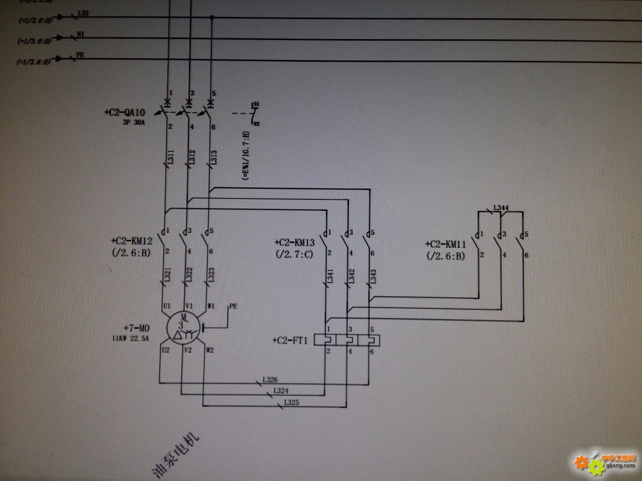

#42楼
前提楼主说接线正确,主回路没动,这种现象如果是符合国标的配线就无语了。

#43楼
hdjchai
在
2016/4/5 10:03:24
我说是我的控制回路按我的图纸是正确的试控制时和我的要求是一致的。

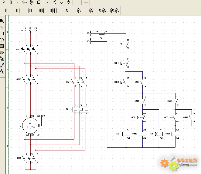

#44楼
这是我的图
此帖发自论坛手机版

#45楼
回复 #44楼 liujiandong7
控制回路没看到。

#46楼
二次回路整错了吧

#47楼
控制电路的问题吧

#48楼
猜一下楼主设计图应该是这样的!
因为你错把KM3当KM1了!

#49楼
延时时间太短
