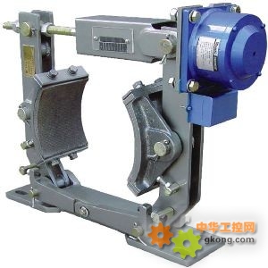

#13楼
回复 #11楼 3165815270
不知你用的是那种电磁铁,正常线圈不会烧的,可能功率选小了,几张图片参考,抱闸的制动功率多大啊也不会烧线圈的

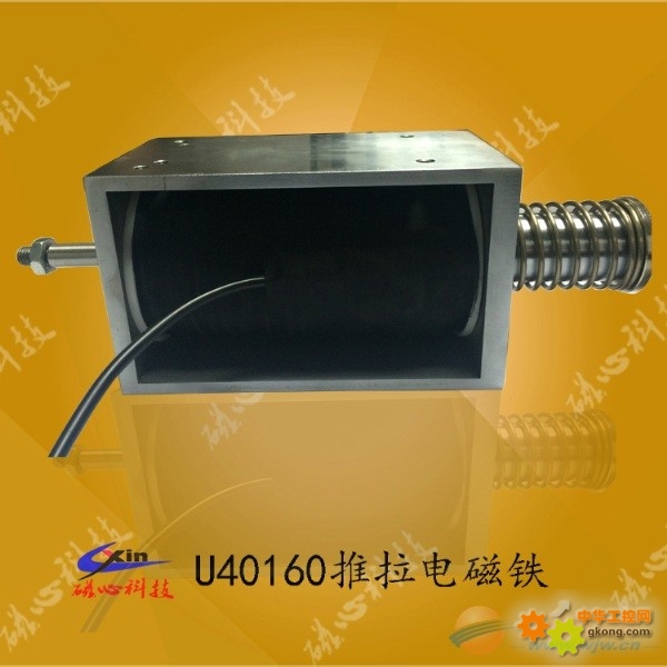

#14楼
回复 #13楼 pynj
我用的电磁铁已经重编辑到本帖子里了,电磁铁烧的原因是电流过大

换线圈
5254
460141220
文章数:181
历史总积分:5254
注册时间:2015/9/22
发表于:2016/3/29 12:13:35
#16楼
通电抱闸松开,断电抱闸夹紧。持续通电烧线圈的话,应该是选型问题,电流过大
