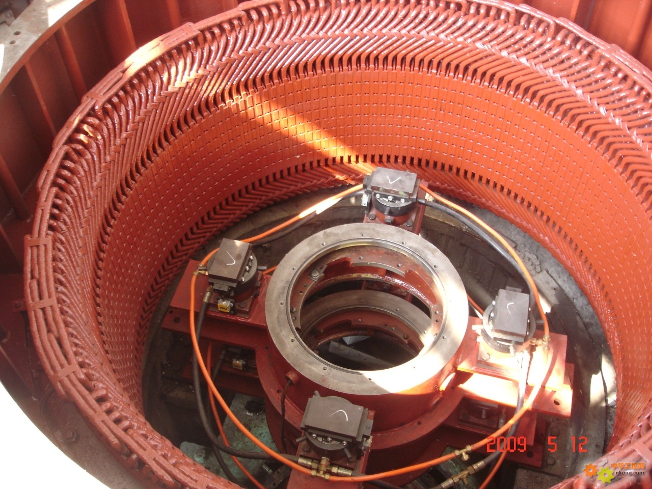

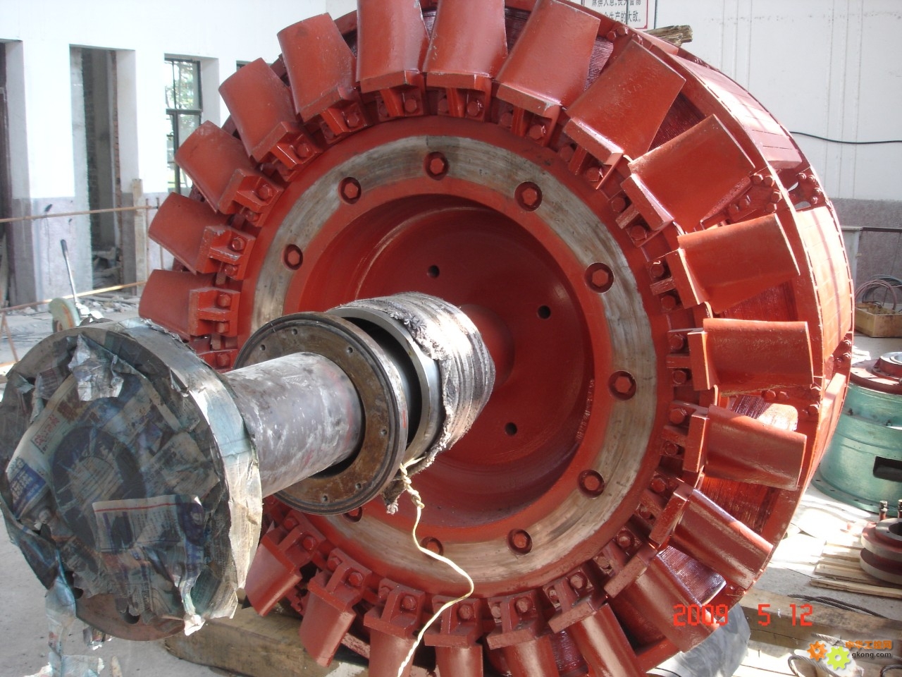

发表于:2016/3/23 10:51:45
#23楼
我们烘电机采用一台电焊机低压侧加一组整流二极管通到定子线圈,三相绕组采用串联接法,电焊机调节电流大小。
绕组直接通交流电不行,交流电抗太大电流小不起作用
