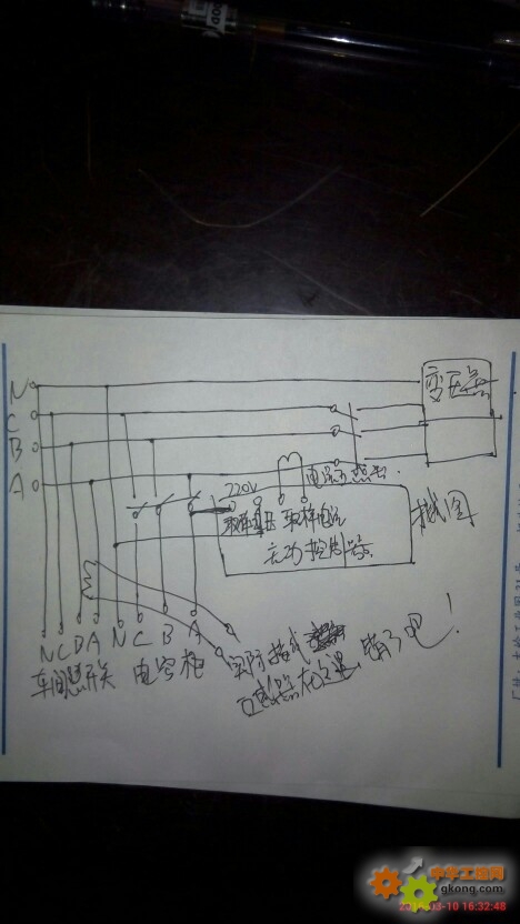

500的变压器,170多的负荷。150千泛的无功。按道理应该差不多。感觉那里还是有点问题。

建议你把负荷都退出,看看功率因数是多少。再慢慢把负荷一步步加上去,注意观察电容柜的投切,和功率因数的变化。

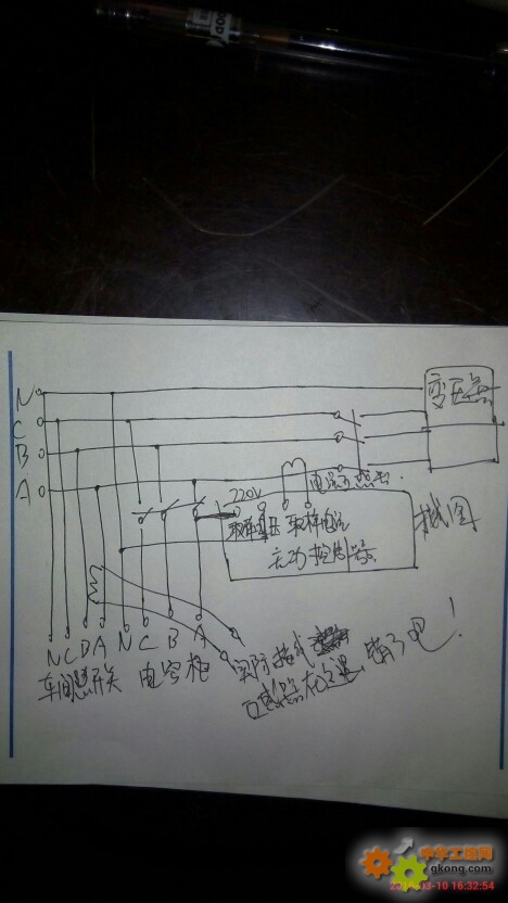

大家好!今天再次抽空把线路在摸了一边!发现原来还是有错误存在,我上图说明
此帖发自论坛手机版

#26楼
回复 #20楼 shjzsxl
原来取样电流就是错的,在B相,后来改了过来在A相了!功率因数补不上去,没想到取样电流竟然不是在母线上,而是在送去车间总开关的A相上了。。。现在应该是找到了问题所在了吧!!!

#28楼
回复 #20楼 shjzsxl
母线上有分4路的,一路是电容柜,还有3路到车间总开关的,我只画出了一路、等于是取了一分路的取样电流

#29楼
楼主你好:取样电流一定要取总回路的电流,同时电压和电流要同相。如果取支回路和车间回路都是错的。
