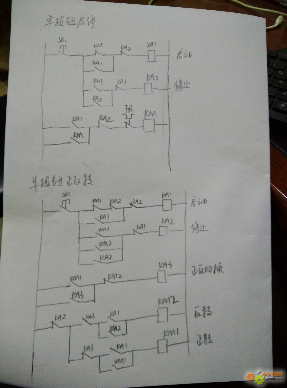

当年就是按照图上的单按钮启停电路接的实物,可能是没接好或者是按钮钮触点接触不好,有时会来回跳动。
现在忘了,我也是百度了一下,才画出的图,然后自己延伸了一下画了单按钮正反转电路只是忘了正反转接触器没有互锁,闲来无事,再学习学习

以下是引用step1在2016/3/7 20:46:09的发言:
带自锁的按钮就可以,何必搞那么复杂?
我也是这么觉得的。

就以上原件,一个接触器,一个按钮,一个热热继电器?

单按钮起停,是后来才热起来的;早前也曾画过,为少用继电器,还采用过直流控制,现在不记得了。
