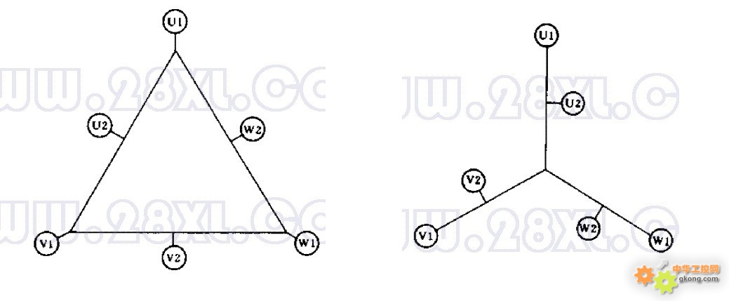

接线盒的端盖上没标着吗?

首先电机空载,2种转速,总计有4种接法,同等转速下,电流最小的就是对的接法。

从控制箱柜上接触器的接线应该可以看出来啊。我们用的就是二楼的那种。

根据所测阻值来看是角/双星,因为W2-W1与W2-U1的阻值相等,如果是星/双星是不会相等的。

谢谢师傅们
