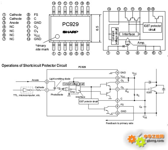

电源滤波电容加大不会烧贴片电阻,可能是PC929坏了。

楼主连数都不会数了,电源滤波电容大影响的是电源启动,相当于启动电流偏大。你这个是pc929坏了。
我不太了解你所谓的余电启动,如果是断电利用电容的残电启动的话,这个是很危险的,电源工作不稳定,保护电路可能失效,千万不要以为这样比较安全。
