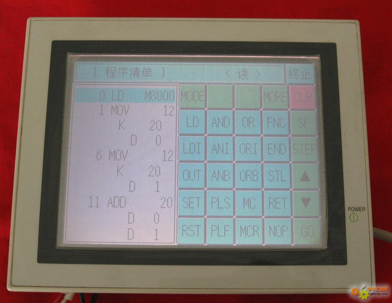

从屏上直接修改程序不清楚,但是可是通过设计程序,在屏上设置参数来实现你说的功能,

已经讲过了,要看型号;有些是可以把触屏当手持编程器来使用的;
比如停产的F940GOT,连接FX1S/FX1N/FX2N这些PLC,屏上可以当FX-10P手持器来使用;
F940可以读写FX系列的指令表;

有的屏是和PLC设计为一体化的,想改变功能就改变程序就可以了,象三菱普通GOT只能修改PLC里的位元件及字元件.

呵呵,通过屏切换那就不是用屏来编辑程序了;
实际上OMRON的有些屏连接OMRON PLC时,也可以当手编器使用,在屏上修改PLC的程序;

一般做法是在程序里编制好对应的程序,然后在触摸屏上进行型号选择,调用不同程序,或者传递不同参数,执行不同配方。
