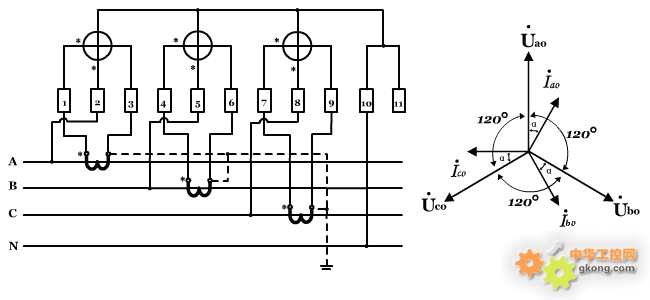

理论上没有零线也是可以计量的,只是仪表的设计不是这样,应按仪表的图接。

零线一定要接,不然表不走的,不过可以用细一点的线。

以下是引用lin71664在2016/3/2 20:39:10的发言:
如果三相负荷平衡,零线只是摆设!
不接的话,电压线圈上没有电压,不能计量吧

三相电压矢量和=0,三相负载平衡时零线可无可有!

以下是引用lin71664在2016/3/1 23:35:22的发言:
可以检验一下,电表不接零线,每相电压端子与电表零线端子是不是220V,
[此贴子已经被作者于2016/3/1 23:36:32编辑过]
从这个图看,不接零线也行,三个电压线圈的一端组成了零点,每个电压线圈的电压为220V,如果三相电压不平衡,零点有飘移,可能加大记量误差而已。
