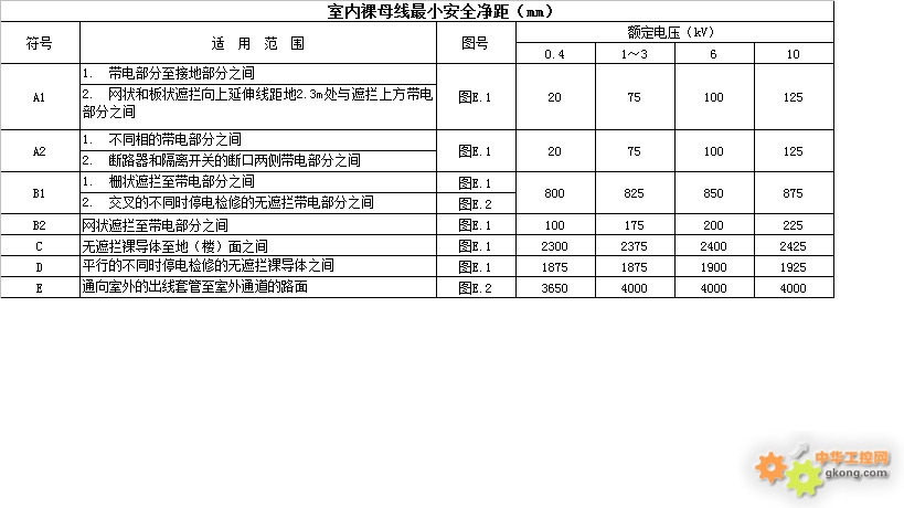

附录E  室内裸母线最小安全净距
                           室内裸母线最小安全净距(mm)                      表E
符号 适  用  范  围 图号 额定电压(kV)
0.4 1~3 6 10
A1 1. 带电部分至接地部分之间
2. 网状和板状遮拦向上延伸线距地2.3m处与遮拦上方带电部分之间 图E.1 20 75 100 125
A2 1. 不同相的带电部分之间
2. 断路器和隔离开关的断口两侧带电部分之间 图E.1 20 75 100 125
B1 1. 栅状遮拦至带电部分之间
2. 交叉的不同时停电检修的无遮拦带电部分之间 图E.1
图E.2 800 825 850 875
B2 网状遮拦至带电部分之间 图E.1 100 175 200 225
C 无遮拦裸导体至地(楼)面之间 图E.1 2300 2375 2400 2425
D 平行的不同时停电检修的无遮拦裸导体之间 图E.1 1875 1875 1900 1925
E 通向室外的出线套管至室外通道的路面 图E.2 3650 4000 4000 4000

一般的,这种情况都是做母线排比如天车或厂房的动力电源等。最小距离应该超过300mm

可根据实际情况决定,理论上干燥洁净的场合相距1毫米也不会出问题,电机的绝缘漆只有几微米不是正常运行吗?架空的裸导线受跨距的影响很大,100米的跨距肯定比50米的跨距两线的间距要大。

为什么还选裸线?是不是有接触移动的取电机构?可以使用类似行车的集电臂和集电刷移动供电系统呀。
不可以在10CM或者20CM以内,因为要考虑远距离架空导致的导线摆动,不要说在室内,没有风吹和地面震动。

这个和截流量一样,不是绝对的,一定范围内就可以,不过安全角度来说,大一点总是好的。
