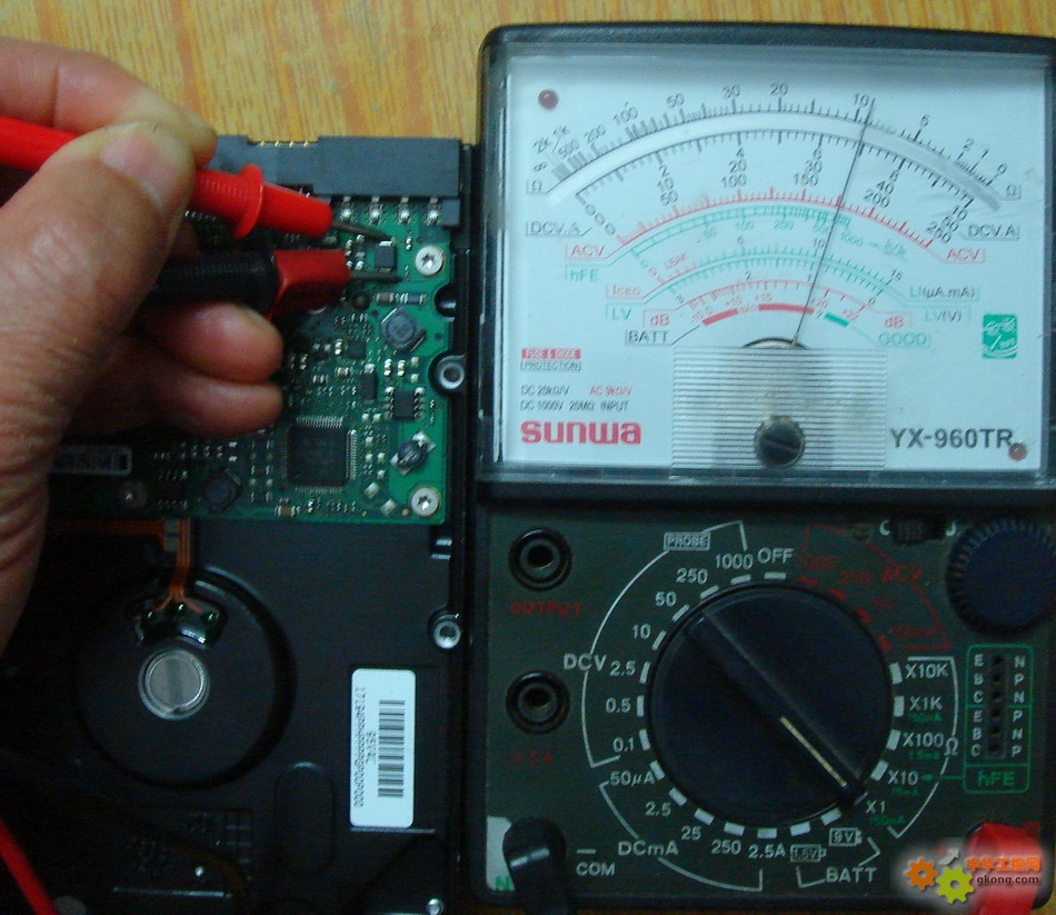

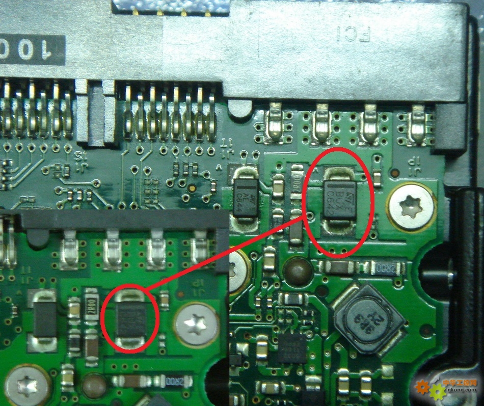

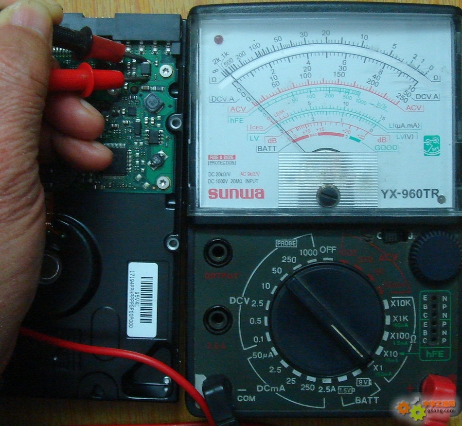

以下是引用蛇会大学在2016/2/6 22:29:39的发言:
是从希捷硬盘上拆的,没有英文标记
可以肯定地说,你这应该是二极管。由于你是使用了数字万能表的电容档进行测量,有可能误测。
我用指针式万能表测出的是二极管(在线测量)。下图中的红圈是同一个元件不同角度拍摄组合在一起的图片,后面两张图使用指针表测量结果图片。

感觉还是指针表测这类元件好一些。

确实碰到过啊  坦电容吧
