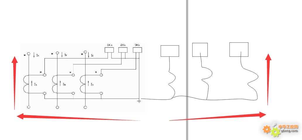

请给出系统的接线图出来,好做出准确的判断,是高压侧计量还是低压侧进行计量。
如果我没有猜错的话,两台变压器的电能计量表应该是使用安装电流互感器的方式进行采集电能计量信号的,如果小容量的变压器所接驳的负载功率总量并没有增加,请检修和效验计量装置,或者代换新款的计量表进行尝试。

两台变压器高压来自同一个线杆,各自独立运行。都是低压计量。小变压器的电流互感器是150/5的。在大变压器投运前小变压器的计量都是正常的。出现异常后,我把两个变压器相连的地线分开,现已24小时小变压器计量和负荷一致。所以我怀疑和地线有关

以下是引用朋友PQUaoRWi在2016/2/6 14:10:05的发言:
是的,从下图可知,互感器的接地线一旦相连,就会导致两路互感器的线圈形成串联的线圈,从而增加整个系统的线圈的匝数,导致电流叠加。

以下是引用cfg168在2016/2/6 15:21:38的发言:
说不通,虽然互感器二次侧的一个点都连在一起接地,但另一端仍然互相独立自成一体,与一次侧无关。
同样,两变压器的负载也是各自一体相互独立(除了地线共用)。
怀疑两变压器之间的负载有共用(变压器并联供电)可能。

共地也不可能造成电量增加的 ,,看你 变压器是不是并联运行了 ,,我们都是共地的 ,也没见啊 ,,

表互感器地线  和 变压器的地线  没有接实  导互感器串接
