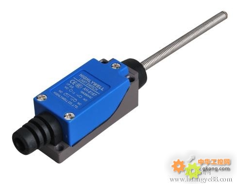

3楼等所说,是光电开关或接近开关作为位置检测,行程开关作为限位保护。
4楼意见,也可以做参考,选型不适、安装调整不当等,可能出现所述现象。

#11楼
这样的行程开关就不怕撞坏了。前面那个杆是软的,只要一碰弯了,触点就动作,特别好使。这类型的很适合工业现场。环境恶劣的条件使用。

总是撞坏,应该是安装有问题吧。

接近开关的选用和你原来的控制器件要选好,应该说2种开关都不错,数控机床用接近开关多一些。分PNP和NPN型

加一个限位开关作为降速位置效果应该会好一点

控制用光电会好很多,毕竟电机有减速度,不可能一下子停得下来,最后加一个极限机械限位开关,防止光电有问题,碰到机械开关就会停止报警什么的

用行程开关的常闭点加机械或电气制动试试。

换个软头的就不怕撞坏了。

怎么会碰撞呢?
是不是安装有问题?

机械附件设计不够合理
