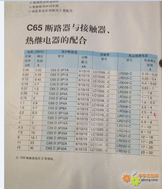

单台电机连续运转用LC1-D12****即可,2台一起控制用LC1-D18****足矣!
如果是频繁点动单台电机用LC1-D18****,2台一起点动用LC1-D25****

最好还是分开进行驱动,检修的时候停机方便呀,至于选型,可以将现在的选型规格折半选。

一个接触器控制两台电机,是为了同时起停吧。
楼主可以参考下施耐德资料上的方案

回复 #16楼 47378557
现在C65已被ic65全系列替代了
