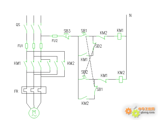

发表于:2016/1/29 9:38:08
#21楼
学习画的图请各位师傅指正

#22楼
图纸是对的但是你的接线是错误的。

#23楼
一看按钮接线就有问题,其它不好看懂

#24楼
原理图是对了,接线端子看不到,不知你是接线圈了,还是接上面了,还是并了

#26楼
装个试灯150W的串接在电源,你接好怎么试都没事,短路灯亮,没动作线接错查线,慢慢玩,多接几次就会了
最好是画出原理图研究

#27楼
接线错了,先画原理图

#28楼
先制作一个简单的配电盘把元件固定后按图接线 学习进步快
