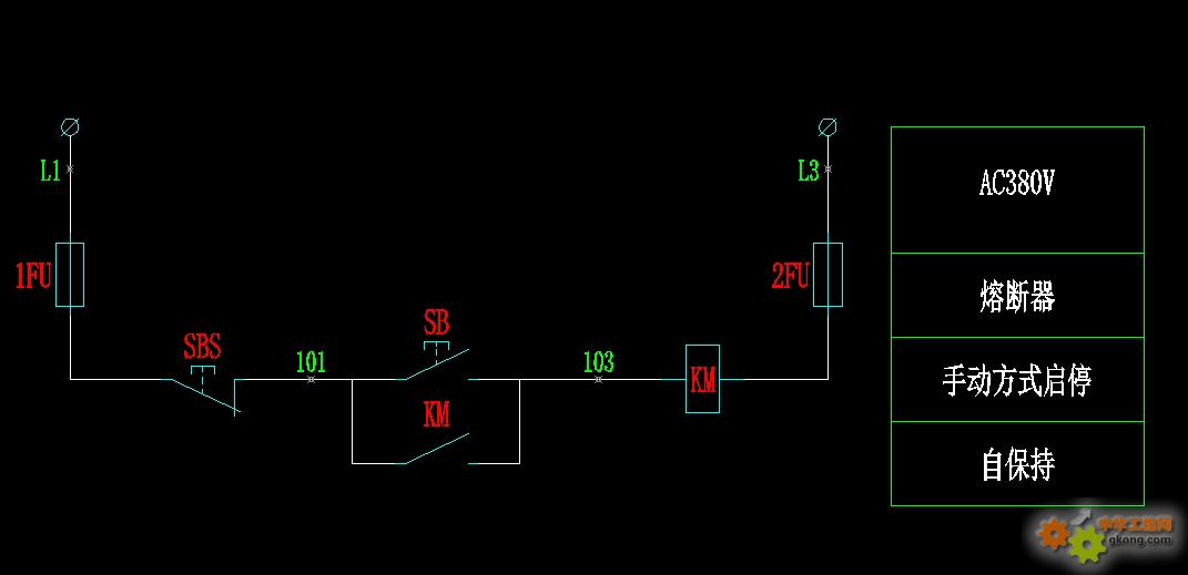

自锁线,没这根线接触器没办法自锁,只能点动。

以下是引用tanglianhui在2016/1/25 14:36:17的发言:
这个电路图接触器不能工作,因为没画零回路。
想起自保作用。嘻嘻!
大师,人家是380V呢(我国市电标准,其余国外有220V三相和其余电压等级)!
人家直接用2根相线呢,你仔细看一下吧

我刚入手时也认为这个线没用,实际接下线就好了。

没有这根线就成了点动现象。
今日闲来无事,画了下楼主的图,感觉这样应该看起来容易

自保用的

自锁线

不用也可以,只是电路变成点动?
