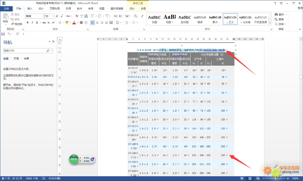

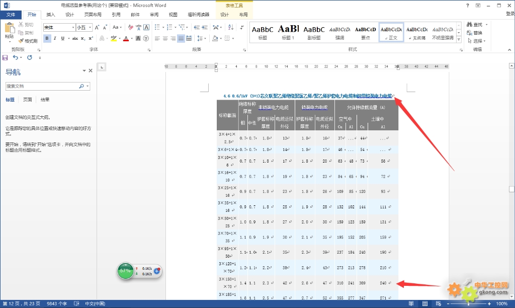

#26楼
看清楚是“交联聚乙烯”还是“聚氯乙烯”  载流量区别大了表情
[此贴子已经被作者于2016/1/22 17:06:36编辑过]
