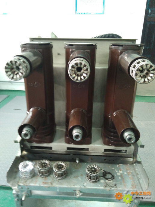

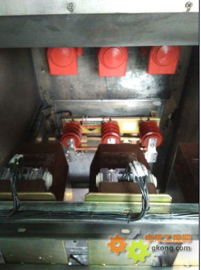

发表于:2016/1/17 19:12:01
#28楼
因当时高压电机正常运行,立即对电缆和高压电机进行了检测,除了电缆头绝缘因明火烧了以外,可以排除不是电缆和电机故障引发的事故。公司也迅速成立了事故调查组,根据现场细致的检查,发现开关出线母排有一处烧熔了一个有2厘米左右的缺口,接地刀上的短接铜管也有电焊一样的熔点,表明是对此处放电引起的弧光短路,因过电压保护器泄漏电流时间长导致其内的阻容单元过热损坏造成短路引起爆炸,综保跳速断,现场总结原因:(1)接地刀调试不到位,导杆位置未能还原,造成地刀安全间距不够;(2)空气湿度大,造成放电(3)过电压保护器性能质量差。经过现场抢修,现已修复如下图:

24523
zzn6737
文章数:11989
历史总积分:24523
注册时间:2006/9/18
发表于:2016/1/17 19:41:28
#29楼
花不少银子啊?高压柜要密封,装设湿度控制器和加热元件。
