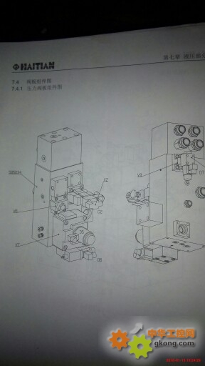

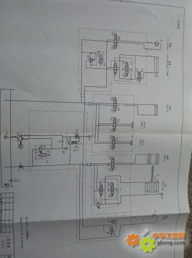

这3张是液压系统图来的,明天先吧V2溢流阀, V7三通比例阀换了,再不行就换电机了,刚刚去测量了电机的电流,空载30多A,带负载90多A三相平衡。。。。
此帖发自论坛手机版

还有一个现象,原本通常都是系统压力小于工作压力的,现在系统压力居然比设定的工作压力还大,不知这个是不是油路堵了的原因

各位师傅,今天我把同一型号的另外一台机的电磁溢流阀和电液比例阀换过这台机来了,结果好了很多,原本带负荷的时候八九十安的电流的现在只有40A不到,而原本那台机带负荷只有40多安的现在就变成了七八十安电流了,虽然好了很多,但是我在系统DA 那里测试,最大负荷时这台机的电流也达90A,而那台就有100左右,一样是超电流,电机铭牌上AMP电流是58A S F A电流是66A,还有就是另外一台机电机是50kw的,跟那2台机一样的参数140的压力99的速度,电流也就是80到100多一点左右,应该是正常的吧!现在怀疑是电液比例阀不行了,明天要试机了!

这种情况大多都是液压方面的问题,极有可能是溢流阀与电磁阀有堵的地方,关于工作压力大于设定压力了,溢流阀肯定有问题了,要么堵死了,要么弹簧卡死在封闭位置,还有就是检查各阀是不是有堵的地方,光清洗滤网,管道 是没有多大用的,最后是整个的清洗,然后换油
