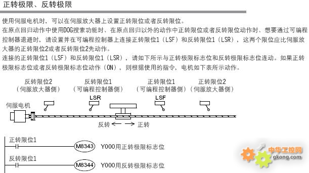

我们这都是plc

有PLC就接PLC上……几个点而已…控制方便……

接PLC上的多,一般撞到硬限位伺服会过载报警!

以下是引用科创在线_雷在2016/1/7 19:08:56的发言:
如果plc内部不需要这个信号,接在伺服上比较好,硬限位,节省plc点位
是的,这样感觉更可靠。

FX3U的用户手册定位控制篇中有提到,接到伺服和接到PLC的限位图示

限位开关环节越少越好不容易出问题

伺服是最终执行机构,个人感觉还是接在他上面好些

应该2个都接双保险

接plc不如接伺服,我接到plc上由于程序问题撞坏过好几个开关。接伺服啥问题都没有了。

一般接到plc的多,但接到伺服里边肯定更安全。
