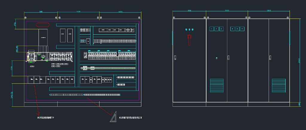

件用的还不错,布局感觉一般,大面上柜子竖梁对应的是门,可里面的器件分区都不清楚,操作不清;动力供电的外引端子排确实小些,过于紧密,出事就是大事。其它器件布局总觉的不清晰,变频器有没有要这么近,放在高处也值得商榷。右边那些个低压件,一个一个框框的,也不知是如何布局的。

希望楼主完工后发个全面、清楚的照片,这样的确不好看

整体布置图
