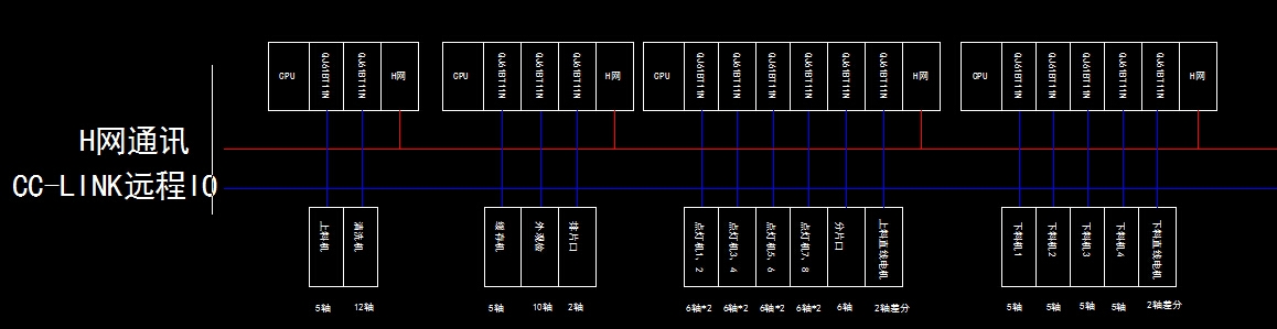

设备结构大概是这样,主要目的为了省去复杂的线路。有什么好的建议

怎么会用那么多QJ61BT11N,一个QJ61BT11N只带一个站?一个QJ61BT11N可以带多个站的。

看了你的树状图,你这个就看你的距离了!
如果距离小于35米的话你可以加装扩展底板,如果距离大于35米,你的大于8轴的系统建议采用带QO2U的设备站解决(考虑到处理性能,毕竟你10轴系统不在乎那点增加的成本),至于8轴以下的建议Q00UJ即可,个人不建议用CC-LINK定位模块,
