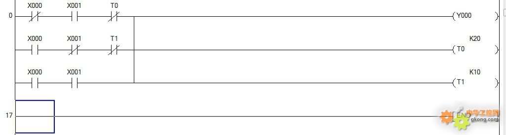

X0X1=01 Y0亮两秒,但只灭一扫描时间

怎么还用上子程序了 太复杂了吧
匆忙编了一个还没核查 错了别喷

简单的问题非整的复杂了。

避免双线圈输出

为何一定要搞成双线圈·
