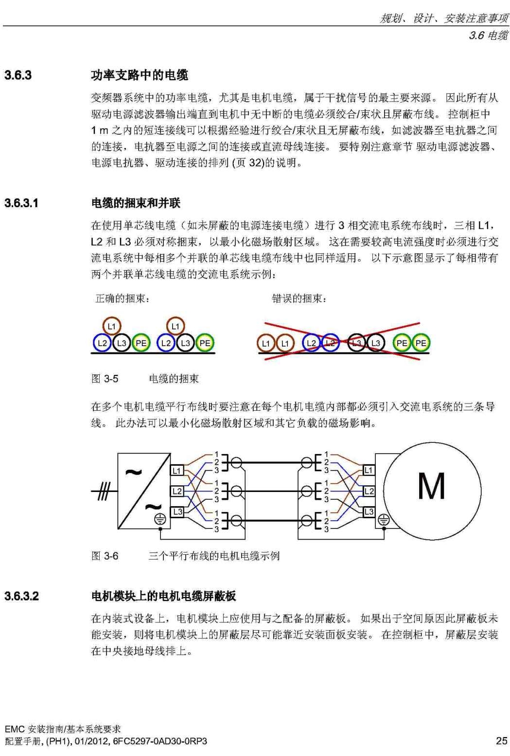

50平米的电缆有的啊,一般不考虑用双拼

电流是曲肤效应,所以两根散热好

双拼电缆电流大于单个电缆。问题就在于,什么情况下双拼?什么情况下单颗电缆?
那个成本低用哪个这是其一;
当单颗电缆截面太大,考虑双拼电缆这是其二。
另外,双拼电缆不是简单的并联双拼,特别是变频器的输出电缆,双拼的接法是有要求的。

回复 #12楼 kdrjl
那么变频器输出电缆双拼有什么要求呢?具体指点一下

回复 #12楼 kdrjl
这是西门子S120系列变频器,在EMC安装指导中发布的一个电缆并联的例子。过去,不知道应该这么接线,现在知道了。

回复 #14楼 243604901
请看楼上的示图,即可见一斑。这是有讲究的。不是简单的并联电缆。

应该尽量避免双根并联运行,理论上双根好,但是维护不好维护,故障会导致故障扩大,所以还是单根好
