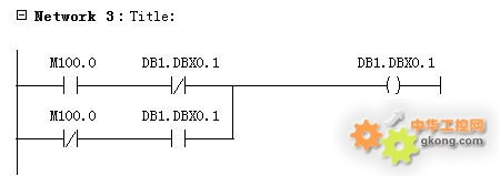

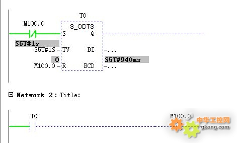

哦,改成S_ODT还是老问题

程序在前面啊,只是改成了S_ODT

前面
就是啊
只是
手写的

我使用了一个定时器器定时去控制2分频程序的输出,从而可以以0.5Hz的频率对DB1.DBX0.1的信号值进行翻转。
这样我就可以利用这段程序去测试编写的程序是否可以正常工作了。
