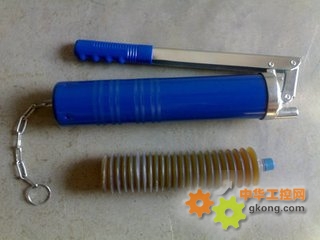

油孔是用油枪加油时用的,有专用油枪的润滑脂包装,加完一扔,很干净的。

回复 #17楼 wang4370
这个不粗!
不污染
我们都是买的一大桶
慢慢吸慢慢加!

看加油嘴,如果有一颗弹珠堵住加油口的,加黄油(润滑脂),如果是漏斗状的,加齿轮油或者某一号的机油。
甘油不是黄油,是一种像花生油、淡黄色的油,有些甘油属于药用油。
