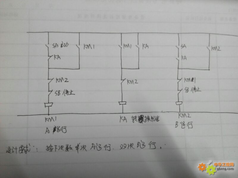

加装2个欧姆龙的锁栓继电器就行了,超级简单滴

你的停止按钮就是常规接法,只是启动自锁部分改动一下罢了
手工画了个,希望能帮到你。

为什么要这样做,有具体的应用吗?
一般地说,用两组按钮控制会清晰一些。

个人认为这是用了4个按钮了,如果是作业,这不合题义了。有些题目是考逻辑思维的,真正应用没一点意义,我们那会就考过一个按钮正反转,实际中谁这样用呀。

只能纸上玩玩,现场没人这样使用的,成本高,故障率高。

没有PLC之前就是用锁栓继电器来玩的,线路简洁稳定
