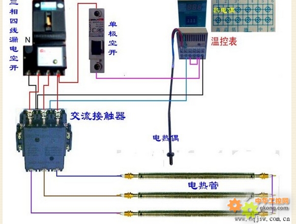

想要论坛上的朋友怎么样帮助你,你把要控制的有那些设备和器件,要达到什么样的控制方法说明清楚,是手动控制还是自动控制,是根据温度来控制加热管还是什么方式,你都要说清楚。上一个图让你参考一下:

回复 #22楼 华星电仪
您好,按照这种接法接触器的电流怎么算啊 啊

回复 #25楼 15588900021
要想计算电流:
可以用表测 一下电热管的实际电阻值,乘上1.732被380除就是电流值

回复 #28楼 华星电仪
星型接法是这的算,要是三角形接法怎么计算啊
