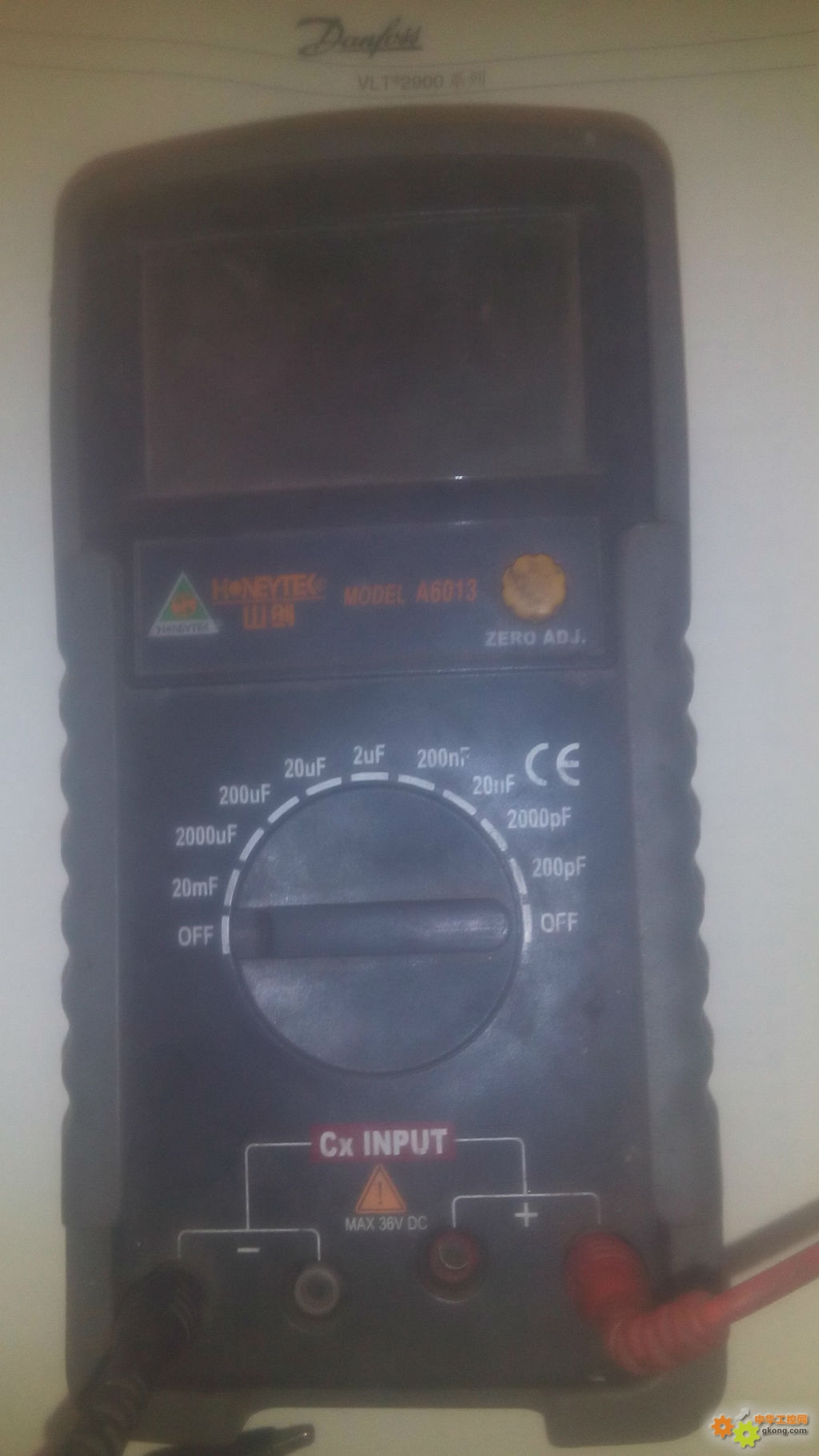

回复 #10楼 lsg1971
这...?测得准吗?如果真是这样,也没事。把这个电容放在实际的电压电路里,养一段时间,然后断电,放电,再测。看看是否就恢复了?
电解电容,只要经常通电,能恢复内部的电解液活跃。

我不赞成!从470变为350,说句轻松的是不良品,严重说是劣质品,一个不良品或劣质品可放心使用吗?

电容还有个重要指标ESR,即等效串联电阻。直白的讲就好似电容串联着一个电阻,你用万用表只能测出容量,但这个ESR万用表测不出。一个已经变质,容量减小的电容,其ESR可能变得很高了。这样的电容充放电速度都很慢,所以不管是滤波还是储能的性能可能已经很低了。
