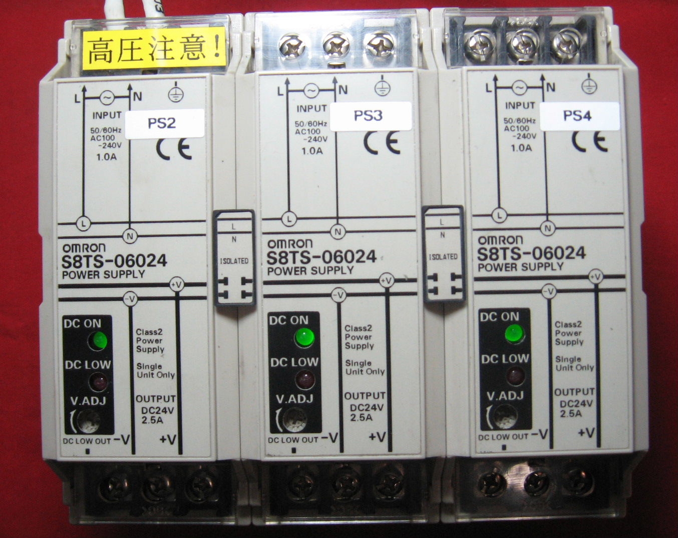

这是OMRON的可以并联运行的一款电源,最多可以4个并在一起;

以下是引用ZCMY在2015/12/11 18:49:18的发言:
瞎搞;
除非你的是专用的可以并联型的电源,比如OMRON的S8TS系列,允许4台并联使用;
普通的开关电源请不要并联用;
可以,同型号,同厂家的,考虑并联使用
