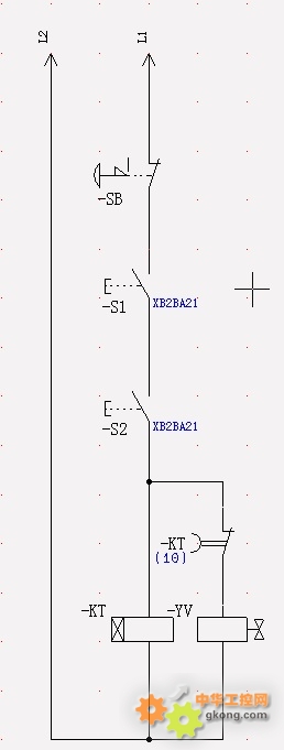

不会接线,求大师指点。非常感谢!

两个触点开关接一条线?

连最基础的控制电路都不懂,是外行人士对吧,专业的控制设备,尤其是关乎安全的压力或者冲压设备,还是请专业技术人员来连接线路,制作电气控制箱吧。

一个急停按钮怎么接啊,最起码得要两个按钮吧,楼主

记得以前有的工人偷懒将其中一个按钮长期压下,后来出了安全问题,我们改进后加了时间限制。

两只常开按钮开关串连在一起 接入电路 。

两个按钮的触点直接串联,不知是否符合要求。

俺也在纳闷,你一个急停怎么两个手按啊

应该是一个急停,两个启动按钮同时操作吧,这个在机床上常用。

回复 #18楼 智能ABC/Z
是的
