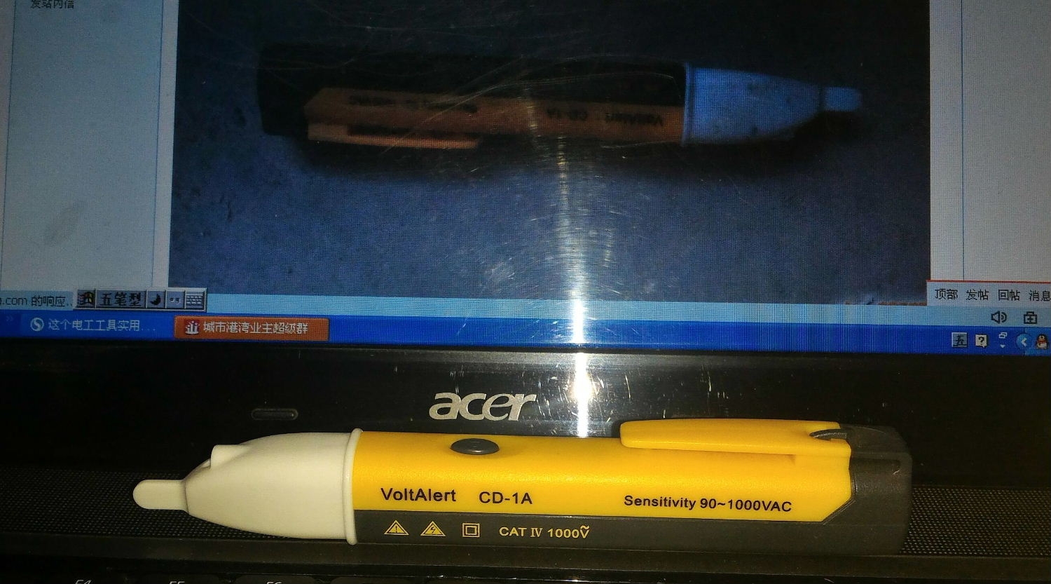

貌似与我这个是同一款的;

#34楼
回复 #1楼 gk_0
感应有电时是滴滴响的,不是亮不亮来指示的;
黑色的按钮按下是LED照明的,只要按下,那怕是碰到空气也是亮的;

#35楼
以下是引用1920395409在2015/12/9 18:21:19的发言:
万用表比试电笔准确啊。
这是感应的,隔着电线外面的橡胶也能测出来,不用接触,所以有些地方测量时比万用表方便多了;
