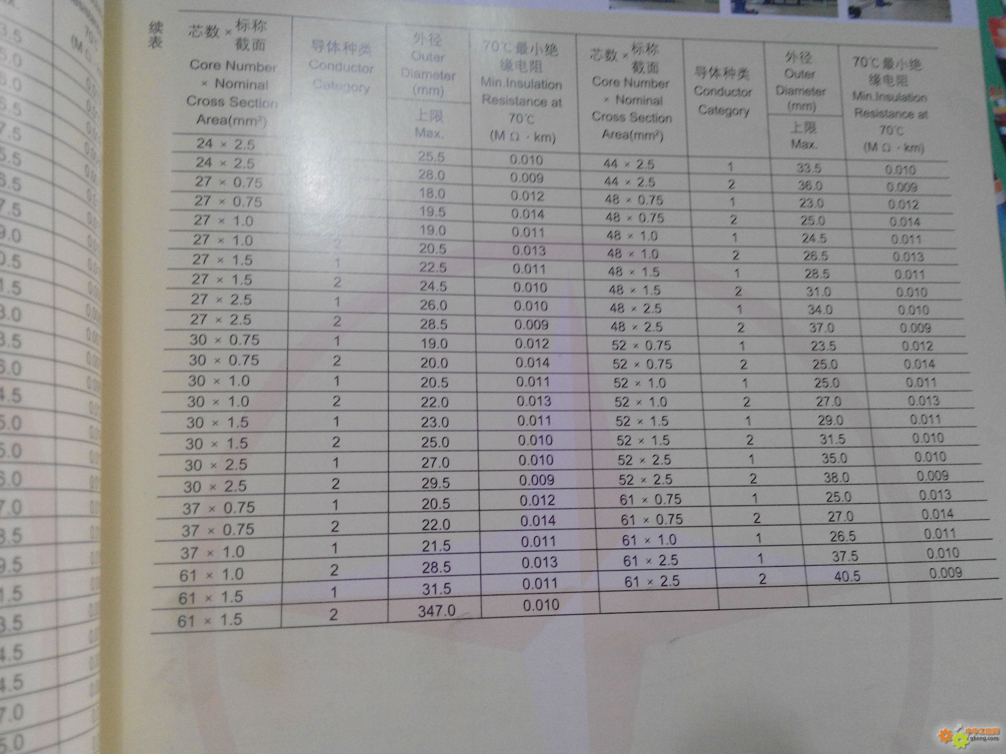

61芯1.5平方的电缆穿过DN50的管子,楼主想多了吧表情

KVV有61X1.5的电线,这种电线铜线外径为31.5毫米,穿管的话,DN50小了点,不好过弯~

以下是引用qinhya在2015/12/3 10:54:15的发言:
你确定外径是31.5而不是42.5??
我以前选用的联嘉祥,外径是42.5,而且是不带屏蔽的那种......

以下是引用高雅的雅在2015/12/4 18:58:01的发言:
你确定外径是31.5而不是42.5??
可能厂家不一样吧,请看图:
