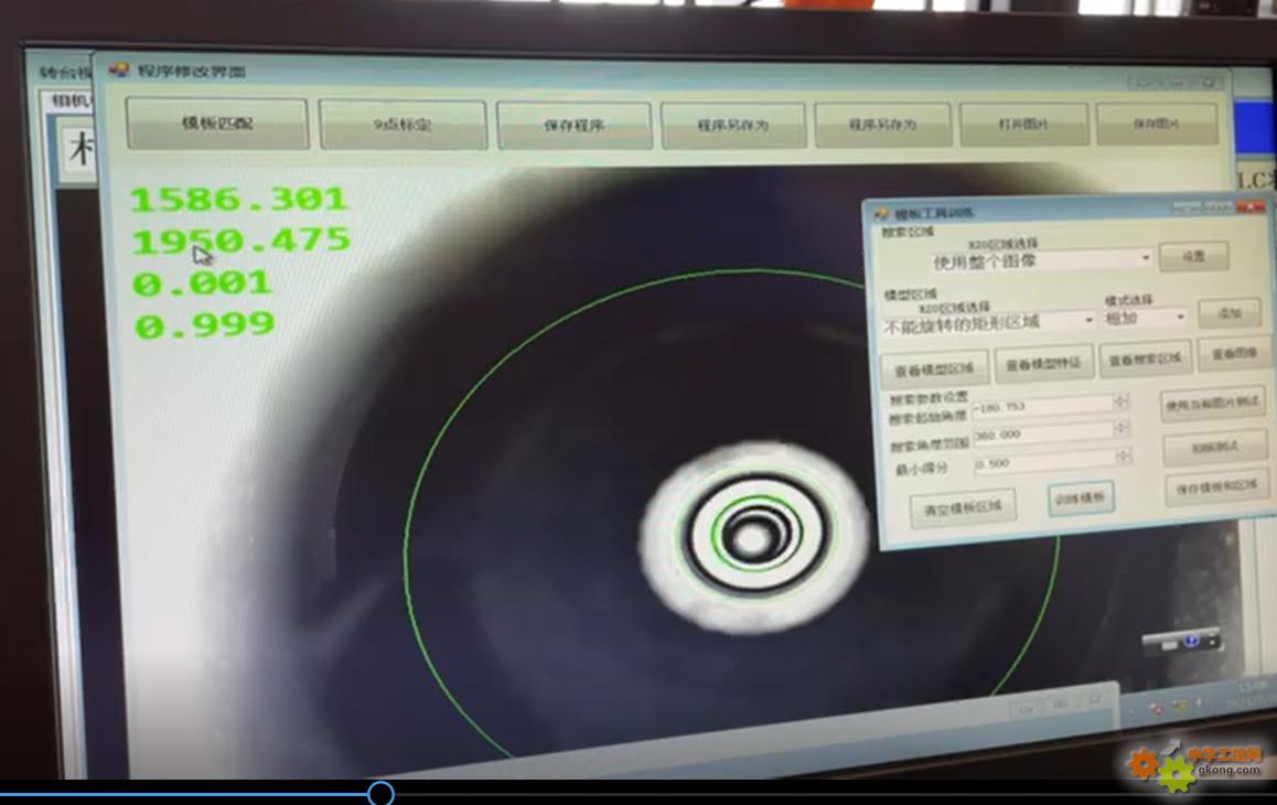

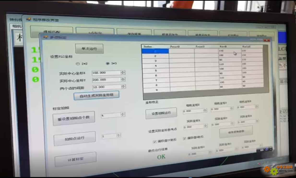

回复 #1楼 chi1225
第一步,先用相机建立模板,并设定当前拍照位置为相机坐标零点;第二部,9点表示法,图2里设定两点间距10mm,9点分别为相对于零点的左上,正前,右上,正左,零点,正右,左下,正下,右下,并且让设备移动对应的实际距离,然后相机通过跟模板对比像素点,可以计算出一个像素点对应的实际距离;第三步,自动运行,拍照结果与模板对比计算出偏移像素点对应的实际距离,剩下的不用我说了,通讯就完事了
