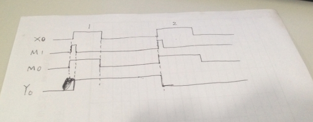

试着编了程序跑了跑,有意思
655
scopesharp
文章数:20
历史总积分:655
注册时间:2015/11/19
发表于:2015/12/4 16:20:56
#14楼
第一次:X0=1,Y0=1;
然后X0=0,Y0保持1
第二次:X0=1,YO=0;
然后X0=0,Y0保持0,
一直这样循环。。。。
原来是M1的变化起了作用

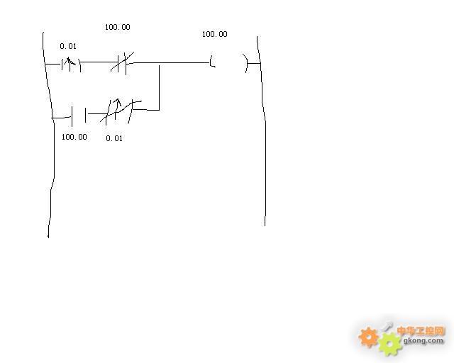

#15楼
感觉欧姆龙的好用。。上升沿可以取反。
ALT好像直接可以用吧。
还有楼上大神说的计数器方法。看别人程序也写过。。
对了 三菱有么有上升沿取反的

这个程序很短,可以自己画个时序图就可以看明白了!自己理解理解,我画了一个时序图,你看看!其实主要是M1,和MO这个地方比较难理解。你要看的懂M1是很快的通断,程序上的监控估计也看不到,好像没变化.

楼主要做的是一个交替指令吧,太繁琐了 --I X0 I-----------[ ALTP Y0 ]     搞定
