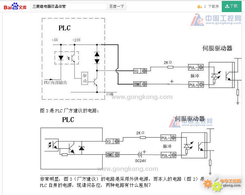

比较便宜了。学习的话,买个旧的1s晶体管输出的控制伺服

FX2N没有定位指令,即使是晶体管的也只能用脉冲指令。

换个型号吧;FX2N只有脉冲输出,没有定位指令,太弱了;
改线路也是需要动手能力的;
