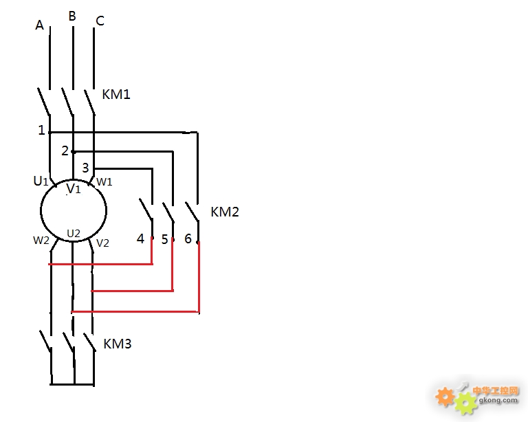

楼主表达有矛盾:1、现在我只能三角形运转————回复 #10楼 华星电仪
没有连接片!没有连接片怎么三角形运转????2、当我按启动按钮后星型启动运转正常————从这里可以判断电机接线盒端没有连接片,但又说现在我只能三角形运转,没有连接片怎么三角形运转运行???不解????楼主不要忽悠人哦!!!!

#22楼
回复 #21楼 Arluo
不是三角形运转  是只能星型运转

把主电源断开,启动按钮,在三角状态下测交流接触器上端的三相电阻,有三相电阻,电动机没有反应,就是没有没有电压,

应该是接错线了吧。

控制回路正常,,就是主回路接错了,,同相了,,仔细检查啊

楼主要上图看看,让大家帮你分析分析哦。

楼主你是不是把线接成这种样了?????
